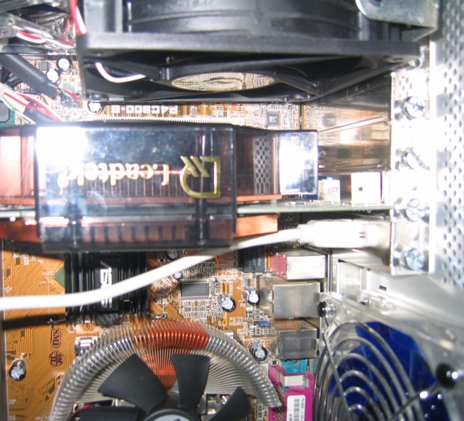

apres une longue discussion avec Tail hier soir ,sur les T° a laquelle montent nos carte graphique,je poste ma solution car a mon avis c'est le probleme chez d'autre (je pense a toi Kalach :P )
les carte graph derniere generation ,travaille enormement avec BF 2 ,et leur prob c'est quelle ont gardé le systeme de ventilation de la generation anterieure.
De la conception ventilo central evacuation sur le coté cela induit une recirculation de l'air chaud reaspiré par le ventilo ,d'ou meme avec une vitesse rapide celui çi ne refroidit plus.
il en va de la circulation de l'air comme de la circulation des fluides ,pour etre efficace il faut un circuit entrée sortie.
La seule carte graph du marché a ma connaissance avec un circuit intelligent c'est celle ci :
http://www.ldlc.fr/fiche/PB00027123.html

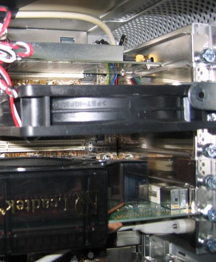

Pour les bricoleurs voici ce que j'ai fait :
avec 2 equerres de chez casto sur un cache support arriere ,j'ai gagné 20°
a savoir que les 6800 gt (mais les 6600 ça doit etre pareil )commence a planter ou merder (comme vous preferez :lol: )a partir de 63°C.
pour les "bras cassés " ou ceux qui pensent q"une perceuse est un pistolet lazer sortit de la guerre des etoile :P ,il existe ceci ,je n'est pas testé l'efficacité reelle ,mais c'est toujours un plus,pis doit etre + bruyant:
http://www.ldlc.fr/fiche/PB00028981.html
il en existe un aussi pas mal chez PC cooling ,mais le lien ce matin ne marchait pas ,je le mettrait + tard :wink:
le voici :
http://www.pc-cooling.fr/product_info.p ... cts_id=201
toujours est t'il verifié vos T° ,c'est a 99% la cause des PLANTAGES.
PS: ceux qui croient que j'ai pris les photos de l'interieur de ma tour bourré couché sous la table ,BEN NON :D ,ma tour est a montage carte mere inversé (pour amelioré la ventilation du proc :wink:)
PIS verifié aussi que vos ventilo soufflent dans le bon sens :P :P :P enfin j'me comprend (et tail aussi me comprend LoL)
ceux de devant aspire l'air exterieur pour l'envoyer dans la tour ceux de derriere aspire l'air chaud interieur pour l'expulser :wink:

comment t'a fait pour la monté a l'envers(c'est un mini?).
BF_Tailgunner a écrit :oui, oui, en fait il est installateur de baraques à frites :lol
oui oui ,et ma specialité c'est "fricatelles a l'aoïli " ,j'ai melangé specialité d'un chnord et et du midi :lol:
BF_b@r!cott a écrit :moi j ai un pb de machine a laver!!! tu passe kan tu veux sunze!! :lol: :lol:
j'ty met a l'interieur et je fou sur essorage ,avec overclokage des tour /min :lol:
empereur a écrit :comment t'a fait pour la monté a l'envers(c'est un mini?).
c'est une tour conçu comme ça , :D j'ai eu 15% dessus :D
c'est le top pour la ventilation :wink: de plus elle est superbe,pas donné certe ,mais bon je crois que c'est la seule chose que tu garde + de 2 ans sur un ordi :P

ça m'interresse ton astuce avec les 2 equerres car je me demande si c pas ça qui plante ma gforce 6600GT mais je n'ai pas bien compris le principe, tu les met ou tes equerres? ( pas la peine de me dire "dans ton cul au fond a droite" :wink: )
